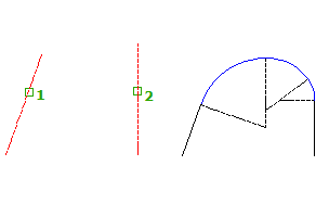

Para criar múltiplas curvas
Você pode usar este comando como alternativa para projetar curvas de alinhamento com seções de espiral porque as curvas podem ter comprimentos e raios diferentes.
  1. Clique na guia Iníciopainel Desenharlista suspensa CurvasCriar múltiplas curvas Pesquisa.
  2. Selecione a primeira tangente.
  3. Selecione a segunda tangente.
  4. Especifique o número de curvas para inserir entre duas tangentes. Você pode especificar no máximo 10.
  5. Especifique a curva que terá comprimento flutuante. Uma curva no conjunto deve ter um comprimento flutuante que é calculado pelos comprimentos e raios das outras curvas. Isso é, normalmente, uma curva do meio.
  6. Insira o comprimento e o raio para todas, com exceção da curva flutuante, e insira o raio da curva flutuante.
Se os resultados não couberem entre os dois objetos selecionados, a seguinte mensagem será exibida:
Curves cannot fit between the tangents chosen.
Press any key to continue.
