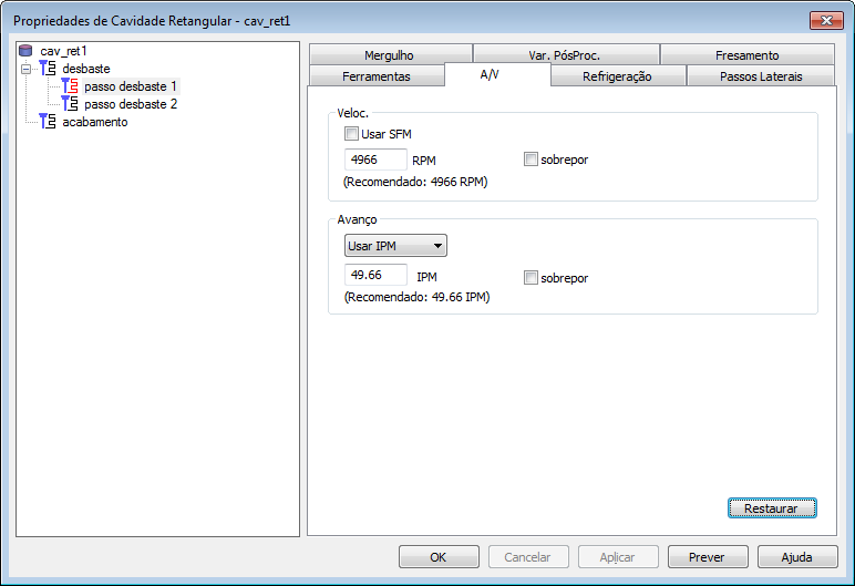

Você pode utilizar a guia A/V do diálogo Propriedades da Figura de Fresamento para visualizar e editar configurações de avanço e velocidade para a operação selecionada no diagrama.
Velocidade
A seção Velocidade permite definir a velocidade de rotação da ferramenta. As unidades padrão são RPM (revoluções por minuto). Opcionalmente, selecione Usar SFM (pés de superfície por minuto) para modificar as unidades. O FeatureCAM utiliza o valor de velocidade Recomendado por padrão. Você pode opcionalmente inserir um valor diferente e a opção Sobrepor é selecionada automaticamente. Caso deseje reverter para o valor recomendado, desmarque Sobrepor.
Avanço
A seção Avanço permite configurar a velocidade com que a ferramenta se move pelo bloco. As unidades padrão são IPM (polegadas por minuto) ou MMPM (mm por minuto). Opcionalmente selecione Usar IPR (polegadas por revolução), Usar IPT (polegadas por faca), Usar MMPR (mm por revolução), ou Usar MMPT (mm por dente) para modificar as unidades.
O FeatureCAM utiliza o valor de avanço Recomendado por padrão. Você pode opcionalmente inserir um valor diferente e a opção Sobrepor é selecionada automaticamente. Caso deseje reverter para o valor recomendado, desmarque Sobrepor.
Restaurar elimina qualquer substituição de avanços e velocidades e retorna as configurações para o valor padrão para atributos de ferramenta listados nessa página.
