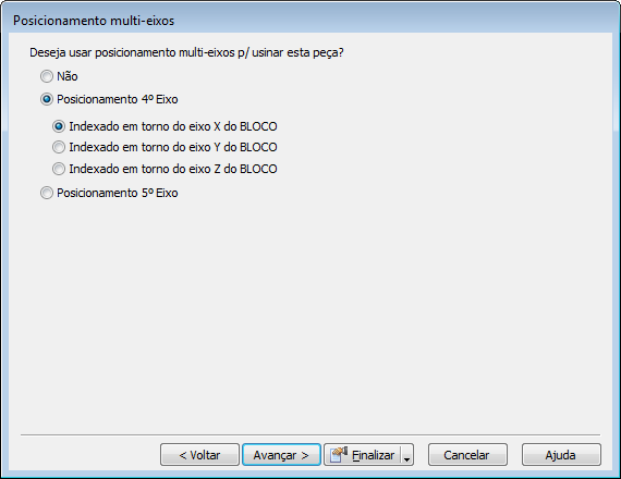

Posicionamento multi-eixos
Você pode utilizar a página Posicionamento multi-eixos do assistente de Bloco para especificar se está criando sua peça com indexação 4º-eixo ou posicionamento 5º-eixo.
Para completar essa página:
  1. Se você não estiver utilizando fresamento 4º-eixo ou 5º-eixo, selecione Não, e clique em Avançar.
    A página Setup - Definição é exibida.
  2. Se você estiver utilizando posicionamento multi-eixos:
    • Se você estiver utilizando posicionamento 4º-eixo, ou wrap 4º-eixo, selecione Posicionamento 4º eixo, e então selecione o eixo em torno do qual indexar. Consulte Indexação ou Wrap 4º-eixo para maiores informações.
    • Se você estiver utilizando posicionamento 5º-eixo, selecione Posicionamento 5º eixo. Consulte Posicionamento 5-eixos para maiores informações.
  3. Clique em Avançar.
    A página Opções multi-eixos é exibida.
