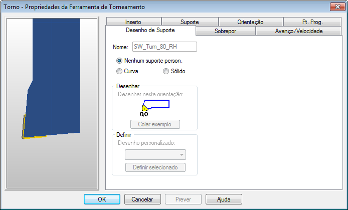

Guia Desenho de Suporte
Você pode utilizar a guia Desenho de Suporte para criar um Suporte personalizado a partir de uma curva ou sólido.
Clique na imagem de pré-visualização da ferramenta para arrastar e aproximar a vista. A orientação da pré-visualização é determinada pelas configurações da guia Máquina no diálogo Opções de Visualização. Clique com o botão direito na imagem para acessar um menu de contexto.
Nome — Especifica o nome da ferramenta atual.
Nota: Para editar o Nome da ferramenta, utilize a guia Inserto/Tipo.
Nenhum suporte person. — Um suporte retangular padrão é utilizado com base nas dimensões do Suporte.
Curva — Você pode selecionar uma curva para definir a forma do Suporte. Isso permite especificar a forma exata do seu Suporte, a fim de verificar quanto a colisões do Suporte durante simulações
Colar exemplo — Cria uma curva na forma do Suporte atual na janela gráfica, que pode ser utilizada como guia na criação de uma nova curva.
Nota: Independente da eventual orientação do suporte na máquina, desenhe a curva do suporte no plano XZ com o comprimento do suporte na direção +Z e a frente principal do inserto na origem. A curva desenhada precisa ser uma curva fechada.
Selecione uma curva na lista Desenho personalizado, e então clique em Definir selecionado para salvar. A curva é salva na base de dados de ferramenta independente do arquivo de peça. Qualquer uso subsequente dessa ferramenta em qualquer arquivo de peça utiliza o suporte personalizado.
Sólido — Você pode selecionar um sólido para definir a forma do Suporte. Essa é a maneira mais precisa de representar o suporte da ferramenta.
Após ter importado e posicionado o sólido de forma que o zero do ponto esteja na posição correta, selecione Sólido, selecione na lista Desenho personalizado, e então clique em Definir selecionado para salvar. O sólido é salvo na base de dados de ferramenta independente do arquivo de peça. Qualquer uso subsequente dessa ferramenta em qualquer arquivo de peça utiliza o suporte personalizado. o nome do sólido no menu Config. Clique em Definir selecionado para salvar o sólido.
