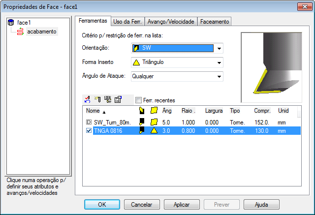

Exemplo de suporte sólido de ferramenta
Este é um exemplo de suporte de ferramenta de torneamento do FeatureCAM:
Para utilizar um modelo sólido para definir precisamente a forma do suporte:
  1. Importe o arquivo de modelo sólido do suporte da ferramenta:
    1. Selecione Arquivo > Importar no menu para exibir o diálogo Importar.
    2. Selecione o modelo sólido no diálogo Importar, e então clique em Abrir.
    3. Clique em Cancelar para fechar o diálogo Resultados da Importação.
    Neste exemplo, um modelo sólido *.x_t do suporte da ferramenta é utilizado:

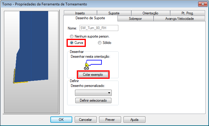

  4. Crie um ponto de referência para o qual mover o suporte:
    1. Na guia Desenho de Suporte do diálogo Propriedades da Ferramenta, selecione Curva, e então clique em Colar exemplo:
      Uma curva é criada na janela gráfica.

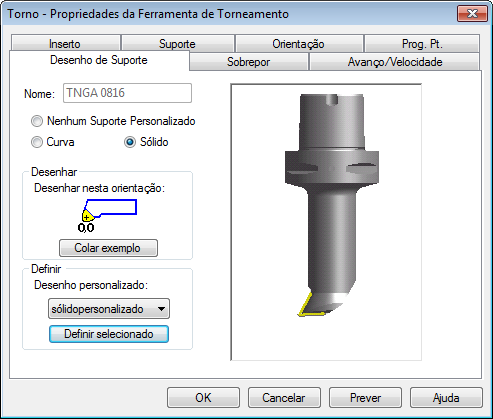

    6. Na guia Desenho de Suporte do diálogo Propriedades da Ferramenta, selecione Sólido, e então selecione o sólido na lista Desenho personalizado.
    7. Clique em Definir Selecionado.
    8. O sólido do suporte é exibido na janela de pré-visualização da guia, com a posição do inserto com relação ao suporte:
    9. Clique OK para aceitar o suporte sólido.
      A pré-visualização na guia Ferramentas é atualizada:
    10. Clique OK para continuar.
  10. Defina o sólido como suporte para a ferramenta:
    1. Na guia Desenho de Suporte do diálogo Propriedades da Ferramenta, selecione Sólido, e então selecione o sólido na lista Desenho personalizado.
    2. Clique em Definir Selecionado.
    3. O sólido do suporte é exibido na janela de pré-visualização da guia, com a posição do inserto com relação ao suporte:
    4. Clique OK para aceitar o suporte sólido.
    5. Clique OK para continuar.
