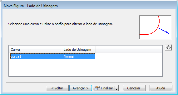

Para algumas figuras De Curva, você precisa especificar o lado de usinagem. Isso é feito na página Nova Figura - Lado de Usinagem do assistente.
Para completar essa página:
  1. Revise o lado padrão de usinagem para cada curva na tabela selecionando-a e observando a seta azul na janela gráfica, por exemplo:
  2. Caso esteja satisfeito com o lado de usinagem, clique em Avançar para exibir a página Nova Figura - Posição.
  3. Caso deseje alterar o lado de usinagem de uma curva, selecione-a na tabela e clique no botão Trocar lado de usinagem .
    A seta na janela gráfica muda e a tabela atualiza o Lado de Usinagem de Normal para Inverter para a curva selecionada.
  4. Clique em Avançar para exibir a página Nova Figura - Posição.
