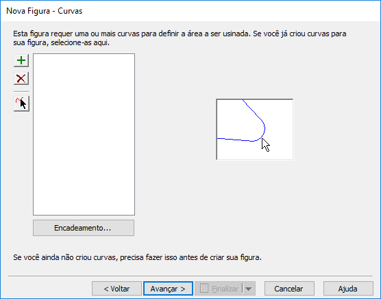

Nova Figura - página Curvas (FRESA)
Caso você esteja criando uma figura De Curva, a segunda página do assistente é a página Nova Figura - Curvas. Nesta página, a curva que controla a forma da sua figura é especificada. Essa página é a mesma para todos os tipos de figura De Curva.
Para completar essa página:
  1. Caso ainda seja preciso encadear sua geometria para formar uma curva, clique no botão Encadeamento e encadeie a curva.
  2. Selecione as curvas na janela gráfica. Quaisquer curvas que tenham sido selecionadas antes de acessar o assistente são listadas.
  3. Clique no botão Adicionar para adicionar curvas selecionadas à lista. Na janela gráfica, as curvas adicionadas mudam para a cor de destaque (verde por padrão).
  4. Para remover uma curva da lista, selecione a curva na janela gráfica ou na lista e clique em Apagar . Para selecionar um intervalo de nomes na lista, selecione o nome superior, mantenha pressionada a tecla SHIFT e selecione o nome inferior.
  5. Para selecionar as curvas uma de cada vez, clique em Selecionar curva , e então selecione a geometria ou curva na janela gráfica. Repita esse procedimento para selecionar cada curva.
  6. Quando você tiver selecionado as curvas necessárias para definir a figura, clique em Avançar para exibir a página Nova Figura - Posição.
