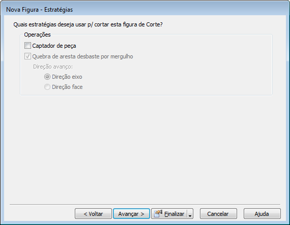

Nova Figura - página Estratégias (Corte)
Utilize a página Nova Figura - Estratégias do assistente de Nova Figura para especificar a estratégia de usinagem para a figura.
Após a criação da figura, essas opções podem ser editadas na guia Estratégia do diálogo de Propriedades da Figura.
Captador de peça — Quando habilitado, o código de captador de peça tem saída gerada após a operação de corte. O código para ativação do captador de peça deve ser listado no seu arquivo .cnc.
Quebra de aresta desbaste por mergulho — Caso exista um chanfro ou raio numa figura de Corte e Quebra de aresta desbaste por mergulho esteja selecionado:
  1. O canal de Corte mergulha para a profundidade do chanfro/raio
  2. O chanfro/raio sofre desbaste de mergulho.
