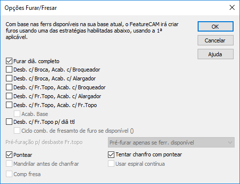

Opções Furar/Fresar (nível de figura)
Você pode utilizar o diálogo Opções Furar/Fresar para editar as opções de furação e fresamento em nível de figura.
Para exibir o diálogo Opções Furar/Fresar, selecione Furar/Fresar na guia Estratégia do diálogo Propriedades da Figura de Furo, e então clique em Opções Furar/Fresar.
Selecione as estratégias que você deseja habilitar. As opções são:
Se você selecionar mais do que uma estratégia, o FeatureCAM segue pela lista de estratégias no diálogo até encontrar uma estratégia que possa completar o furo.
Pontear — Habilite essa opção para adicionar uma operação de pontear à figura de Furo.
Tentar chanfro com pontear — Habilite essa opção para tentar cortar o chanfro durante ponteamento. Caso uma ferramenta que possa pontear e chanfrar sem invadir o furo não esteja disponível, uma operação de chanfro separada é criada.
Mandrilar antes de chanfrar — Habilite essa opção para executar a operação de Mandrilar antes da operação de Chanfro. Isso evita que qualquer tipo de rebarba ou aresta seja empurrada para o chanfro caso o chanfro seja uma superfície de selagem.
Comp fresa — Habilitar compensação de fresa para furos fresados.
Usar espiral contínua — Selecione essa opção para utilizar um percurso Espiral Contínua NT, que elimina quase todos os passos laterais.
