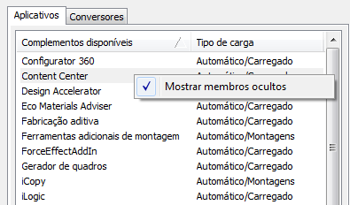

Para carregar/descarregar o Projeto conectado no A360
  1. Na faixa de opções, clique na guia Ferramentas, painel Opções, Complementos.
  2. Na caixa de diálogo Gerenciador de complementos, clique duas vezes no nome Projeto conectado no A360 na lista para alternar entre Carregado e Descarregado. Selecione Carregar automaticamente para carregar o complemento automaticamente.
    Nota: Se Projeto conectado no A360 não estiver na lista, clique com o botão direito do mouse e selecione Mostrar membros ocultos.
  3. Reinicie o Inventor para que as alterações entrem em vigor.

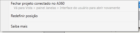

Para desativar a visibilidade do botão de entrada Projeto conectado
Clique com o botão direito do mouse no botão de entrada Projeto conectado e selecione Fechar Projeto conectado no A360.
Para mover o botão de entrada Projeto conectado
Para mover o botão de entrada Compartilhamento de projetos, selecione o botão com o seu mouse e mova para um local na janela de desenho que funcione melhor para você.
Para mover o botão Compartilhamentos de projetos de volta à sua posição padrão, clique com o botão direito no botão de entrada Projeto conectado e selecione Restabelecer posição.
