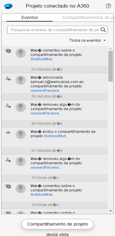

é exibido em um arquivo de peça ou montagem no canto inferior direito da janela.
Ao utilizar o Projeto conectado do Inventor, você pode ter uma função diferente: proprietário ou colaborador. O proprietário é a pessoa que cria e compartilha o Compartilhamento de projetos. O colaborador é a pessoa com quem um proprietário compartilhou um Compartilhamento de projetos. Cada função determina o que você pode e não pode fazer ao colaborar em um Compartilhamento de projetos.
