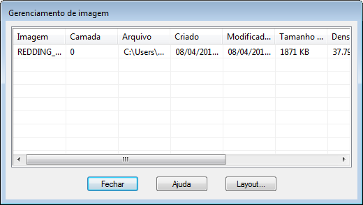

Para visualizar informações sobre uma imagem raster
. Pesquisa
A caixa de diálogo Gerenciamento de imagem exibe informações sobre a imagem selecionada.

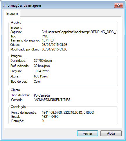

Coloque o cursor sobre a imagem, mantenha pressionada a tecla Shift e clique na imagem.
Informação.
A caixa de diálogo Informações da imagem tem algumas outras informações da imagem.
