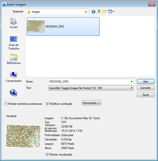

Para inserir uma imagem raster
. Pesquisa
Informações exibe uma visualização e estatísticas da imagem.
A Origem da correlação é um Arquivo universal. O arquivo atual é denominado REDDING_DRG.tfw. Ele é armazenado na localização onde você copiou os arquivos de amostra do tutorial.
Os dados no arquivo universal determinam os valores do Ponto de inserçãoX e Y em Valores de inserção. Estes valores georreferenciam a imagem, para que ele seja posicionada corretamente no desenho.
A imagem é colocada corretamente no desenho.
