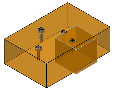

O modelo abaixo mostra uma montagem simples chamada teste:
