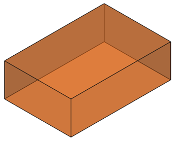

Para usar uma Power Feature em um modelo:
  1. Crie um único componente como o bloco abaixo. Este é um componente-alvo.

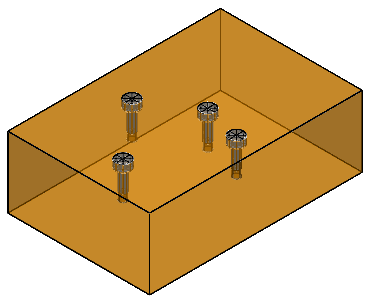

  2. Crie um componente parafuso com um sólido Principal e Power Feature. Este é um componente-fonte:
  3. Crie relações entre o componente de bloco e os vários componentes parafuso que usam o Power Feature:
  4. Clique na guia Montagem > painel Componente > Gerar para gerar Power Features no componente do bloco.
