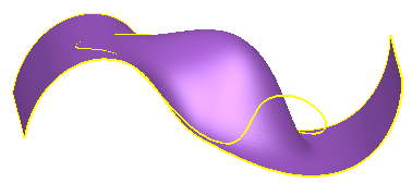

Exibir desvios de curva
Para exibir os desvios de curva:
  1. Selecione um dos seguintes:
    • curvas com dependência num objeto
    • curvas e o objeto
  2. Clique na guia Visualização > painel Modelo > Análise para exibir a caixa de diálogo Análise de Comparação:
  3. Clique no botão Desvios de Curva para exibir os desvios.
  4. Utilize a barra deslizante Escala de linha ou insira um valor na caixa para especificar a largura das linhas de desvio de curva.
    Nota: Essa opção somente está disponível se você tiver clicado no botão Desvios de Curva.
  5. Clique no botão Desvios de Curva novamente para ocultar as linhas de desvio de curva.
