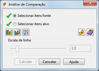

  1. Clique na guia Visualização > painel modelo > Análise para exibir o diálogo Análise de Comparação:
  2. Selecione o primeiro item de comparação (item fonte).
  3. Selecione o segundo item de comparação (item alvo).
  4. Clique Calcular.

  5. Utilize as outras opções na caixa de diálogo como segue:

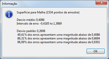

    • Clique no botão Estatísticas para exibir as estatísticas de desvio.
    • Clique no botão Exportar para exportar diferenças utilizando o diálogo Exportar Para:
      Você pode exportar diferenças entre objetos para um arquivo de texto ASCII ou arquivo STL.
    • Clique no botão Opções para modificar as opções de análise de comparação.
    • Utilize o botão Desvios de Curva para exibir os desvios de curva. A opção está inativa por padrão.
    • Utilize a barra deslizante Escala de linha ou insira um valor na caixa para definir as larguras de linha de desvio de curva. Esta opção está disponível somente quando você clica no botão Desvios de curva.
