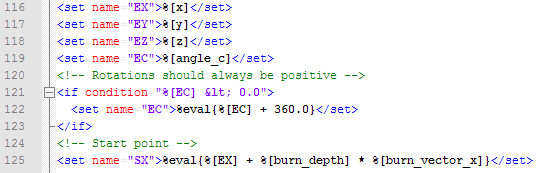

Editando um script
O exemplo a seguir demonstra como editar um script padrão de fabricante. Os mesmos conceitos se aplicam à edição de um script personalizado.
Para editar um script:
  1. Abra o script utilizando um editor de texto.
  2. Insira suas alterações no script utilizando a linguagem de script apropriada.
    Neste exemplo, uma nova variável EA é definida, e seu valor é especificado pela sequência de substituição %[angle_a]. Se a sequência de substituição retornar um valor menor que zero, a variável é recalculada para o valor atual mais 360. Isso assegura que o ângulo seja positivo.
  3. Salve o arquivo para aplicar as alterações.
    Salve o arquivo no diretório shareddb para garantir que as alterações sejam usadas quando uma nova versão do PowerShape for instalada.
