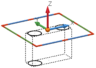

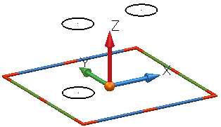

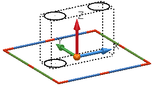

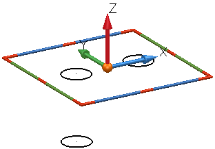

Topo da Seleção
Centro da Seleção
Base da Seleção

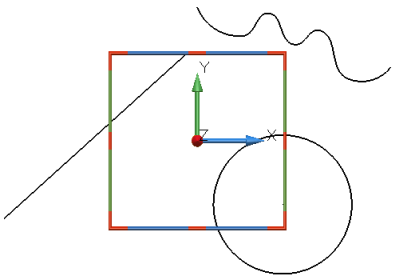

Para Topo e Base da Seleção, o plano de trabalho é posicionado em relação a uma caixa delimitadora teórica ao redor dos objetos selecionados:
Nota: A caixa limitante é baseada no plano de trabalho ativo.
