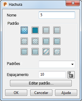

Diálogo Hachura
Utilize este diálogo para editar o padrão da hachura selecionada e para adicionar fronteiras extras de hachura quando uma hachura simples é selecionada.
Nome — O nome da hachura selecionada é exibido. Você pode editar o nome.
Padrão
Selecione um dos padrões de hachura pré-definidos para alterar a hachura selecionada. O padrão selecionado é destacado em azul, por exemplo:
Para cada um dos padrões de hachura pré-definidos, a cor e o espaçamento (caso não esteja travado) correspondem aos configurados no diálogo Opções.
Padrões — Caso não deseje utilizar um dos padrões de hachura predefinidos, selecione um padrão de hachura definido pelo usuário na lista.
Espaçamento — Exibe o espaçamento padrão entre as linhas do padrão de hachura selecionado.
Modifique esse valor e movimente o mouse para fora do diálogo. O padrão de hachura é atualizado. No diálogo, o botão do padrão selecionado é atualizado para mostrar que o espaçamento para o padrão não corresponde mais ao padrão configurado no diálogo Opções.
Se você pressionar o botão do padrão selecionado novamente, o espaçamento padrão é aplicado à hachura.
Botão Travar — Se você clicar nesse botão, o valor do espaçamento é fixado e todos os padrões de hachura utilizam esse valor. Se você clicar no botão Travar novamente e selecionar um padrão de hachura, o espaçamento muda para o valor padrão.
Editar Padrão — Clique neste botão para exibir o diálogo Editar Padrão de Hachura para editar o padrão de hachura selecionado.
OK — Salva as edições feitas na hachura e fecha a caixa de diálogo.
Cancelar — Descarta as edições realizadas na hachura enquanto o diálogo estava em exibição e fecha o diálogo.
