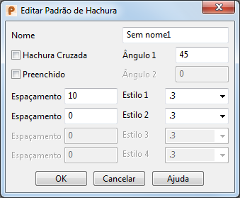

Utilize o diálogo para criar ou editar um padrão de hachura.
O Ângulo 1 e o Ângulo 2 são medidos a partir do eixo X.
Consulte Criando hachura para maiores detalhes sobre como adicionar hachura ao modelo.
Se você tiver criado um padrão de hachura, o mesmo está disponível no diálogo Padrões de Hachura Definidos pelo Usuário.
