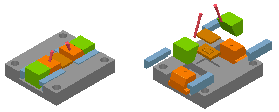

Exames de montagens com o método de explosão
As barras de ferramentas Explodir permitem criar uma vista explodida de uma montagem a fim de mostrar como ela ficará quando formada:
Você pode explodir uma montagem utilizando o parâmetro de distância ou ângulo a partir das relações dos componentes:
  1. Certifique-se de que uma montagem esteja ativa. Alguns dos componentes na montagem devem apresentar uma relação de distância ou ângulo.
  2. Clique na guia Montagem > painel Modificar e escolha:
    • Explosão de Distância — A montagem é explodida com a utilização de um parâmetro de distância. A vista será explodida ao longo do eixo no qual a distância foi definida ao criar a relação entre os componentes.
    • Explosão Angular — A montagem é explodida com a utilização de um parâmetro de ângulo. A vista será explodida em torno do eixo no qual o ângulo foi definido ao criar a relação entre os componentes.
  3. Utilize as opções da barra de ferramentas Explodir para controlar a operação de explosão.
