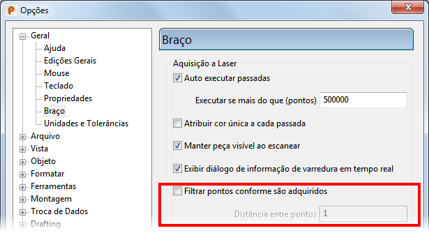

Utilize a opção Filtrar pontos conforme são adquiridos na opção na página Braço do diálogo Opções, para filtrar pontos durante a varredura.
Para filtrar os pontos na importação:
  1. Clique em Arquivo > Opções > Opções de Aplicativo > Geral > Braço para exibir a página Braço:
  2. Selecione Filtrar pontos conforme são adquiridos na opção.
  3. Insira um valor para a Distância entre pontos. Essa distância é utilizada para remover pontos que estejam dentro de uma distância especificada de outro ponto.
  4. Dica: A distância é especificada nas unidades definidas em Arquivo > Opções > Opções de Aplicativo > Geral > Unidades e Tolerâncias.
