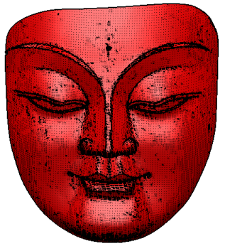

  6. Clique em OK para criar uma malha triangulada:

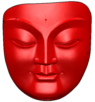

  7. Clique na guia Início > painel Apagar > Itenspara apagar a nuvem e exibir a malha:

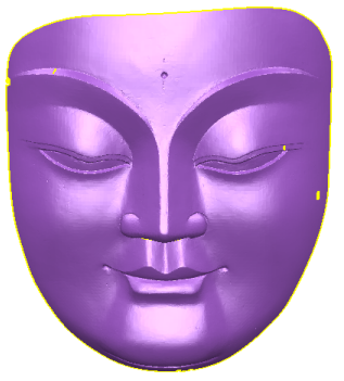

  8. Selecione a malha.
  9. Neste exemplo, a malha precisa reverter. Clique na guia Ferramentas de Malha > painel Modificar > Inverter para inverter a malha:
