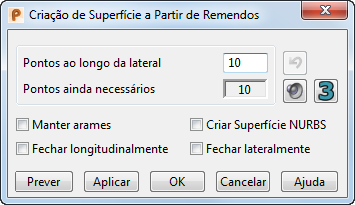

    O diálogo Criação de Superfície a Partir de Remendos é exibido:
  2. Insira o número de Pontos ao longo da lateral que você deseja utilizar para especificar a curva lateral.
  3. Crie os pontos que representam a primeira lateral.
    É possível clicar na janela gráfica ou adquirir dados de ponto utilizando um apalpador.
    A caixa de texto Pontos ainda necessários exibe o número de pontos necessários para completar a curva lateral atual; o número é reduzido a cada vez que você insere um ponto.
  4. Crie os pontos que representam a segunda lateral. A superfície é gerada entre as duas laterais.
    É possível criar várias laterais, alterando o número dos pontos em cada lateral se necessário.
    Use as outras opções na caixa de diálogo, conforme necessário:
    • — Desfazer o último ponto inserido.
    • — Utilize estes botões para ativar e desativar o som sonoro.
    • — Exibe uma janela que mostra o número de pontos necessários para completar a curva lateral atual.
    • Manter arames — Mantém o modelo de arames quando a caixa de diálogo é concluída. Desmarque a caixa de seleção para exibir somente a superfície.
    • Criar superfície NURBS — Cria uma superfície NURBS em vez de uma power surface.
    • Fechar longitudinalmente — Fecha as curvas longitudinalmente ao criar a superfície.
    • Fechar lateralmente — Fecha as curvas lateralmente ao criar a superfície.
    • Prever — Exibe uma pré-visualização da superfície que foi criada.
    • Aplicar— Clique para aplicar as alterações sem fechar a caixa de diálogo. A superfície é criada e outra superfície pode ser criada na mesma sessão.
  5. Clique em OK para salvar as alterações e fechar a caixa de diálogo.
