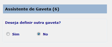

Gaveta - página 6 do assistente - Criar outra gaveta
Essa página do assistente fornece a opção de criar outra gaveta:
Sim — Retorna à primeira página do Assistente de Gaveta para definir outra gaveta:
Não — Os componentes na visualização da montagem da gaveta são criados no molde.
Próximo — Continua. A ação refletirá a seleção feita.
