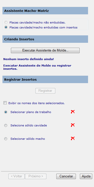

  1. Clique na guia Assistente > painel Criar Moldes > Macho/Matriz.
    Isso exibe o Assistente de Macho-Matriz na parte superior da janela do navegador:
  2. Selecione uma das seguintes opções:
    • Placas de macho/matriz não embutidas — O assistente exibe as opções de Registrar Placas.
      É possível; registrar sólidos como placas de macho e matriz ou clicar em Próximo para criar placas não embutidas usando o assistente.
    • Placas de macho/matriz embutidas com insertos — O assistente exibe as opções Criando Insertos e Registrar Insertos.
      É possível; registrar sólidos como insertos de macho e matriz ou usar o Assistente de Molde para criar os insertos de macho e matriz.
  3. Depois de criar ou registrar todos os insertos necessários, clique em Próximo para criar as placas.
