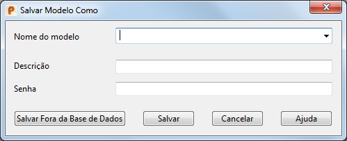

Se um modelo foi originalmente aberto com acesso de escrita, ele é automaticamente salvo, sobrescrevendo a versão armazenada.
Caso o nome já esteja em uso, uma mensagem de aviso é exibida. Se você continuar, o modelo existente é substituído.

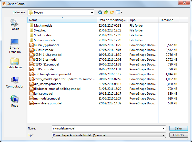

Quando você importa arquivos para um novo modelo, o nome do último arquivo importado é utilizado como nome do modelo quando for salvo. Por exemplo, se o nome do último arquivo importado for handle.igs, o nome do modelo será handle.
Como alternativa, clique em Salvar para salvar o modelo no local padrão.
