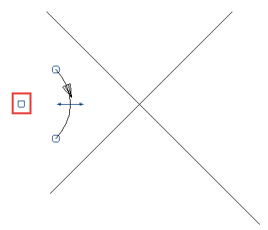

  1. Selecione um arco de fillet.
    O arco de fillet é realçado, e as alças gráficas são exibidas:
  2. Edite o raio do arco de fillet arrastando as alças gráficas de seta.
    As duas linhas de cada lado podem ser trimadas ou estendidas para ajustarem-se ao arco de fillet:
