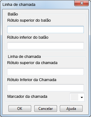

Diálogo Linha de Chamada

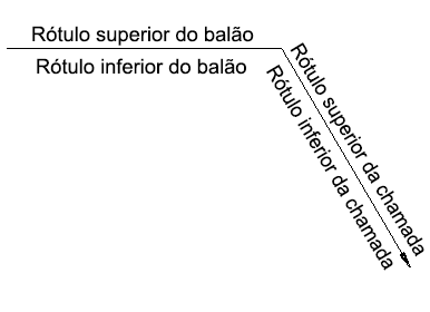

Use esse diálogo para adicionar texto à linha de chamada de balões de Sublinhado.
  1. Insira o texto que deve aparecer no balão. Por exemplo:
  2. Selecione o estilo do Marcador da Chamada entre:
    Sem marcador
    Marcador de união
    Marcador de colagem
  3. Clique OK para criar o balão.
