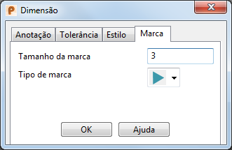

Diálogo Dimensão - guia Marca
Esta guia permite editar as marcas finais na linha de chamada da dimensão.

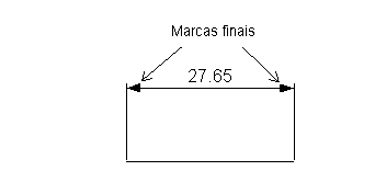

Existem duas marcas finais na linha de chamada:
Tamanho da marca — Edita o tamanho da marca em cada extremidade da linha de chamada.
Tipo de marca — Selecione na lista o tipo de marca a ser utilizado nas extremidades da linha de chamada.
OK — Remove o diálogo.
