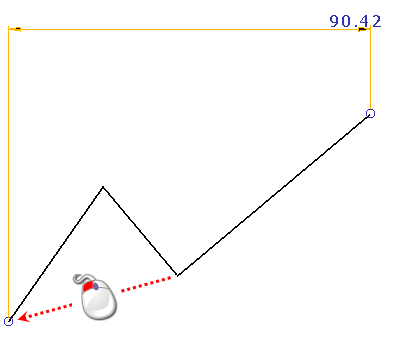

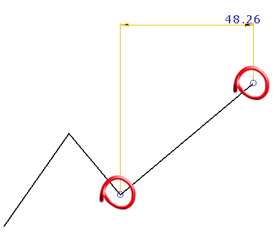

- Utilize as alças de instrumentação em linhas auxiliares para editar as dimensões:
Por exemplo:
- Selecione a dimensão.
- Clique na alça e arraste para a nova posição.
Para dimensões multiponto como dimensões de Ponto de referência, Cadeia e Ordenada, você pode editar a dimensão quando concluída.
