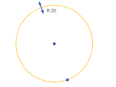

Criando um arco completo (círculo)
  1. Selecione guia Arames > painel Criar > Arco > Completo.
    O cursor aparece como um círculo no plano ativo da área de trabalho atual.
  2. Insira uma posição para o ponto central do arco.
    Um círculo é criado na tela.
    Você pode continuar criando mais círculos enquanto estiver no modo de criação. O raio do próximo arco é o mesmo que o anterior, a menos que você especifique um novo raio. Isso pode ser feito digitando o comando de raio r diretamente na janela gráfica, seguido pelo novo valor. Por exemplo:
    r 50
    Pressione a tecla Enter.
