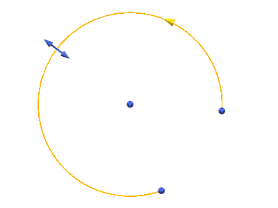

Um arco é um setor de um círculo.
Há dois tipos de arco: completo (círculo) e parcial. Um arco completo apresenta uma abertura de 360° com pontos inicial e final coincidentes e um único ponto chave no centro. Um arco parcial tem três pontos chave: as posições inicial, final e central.
