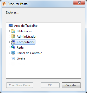

  4. Clique em Navegar para catálogo para exibir a caixa de diálogo Procurar Pasta:
