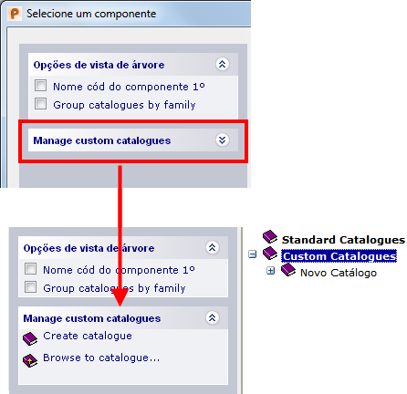

Para gerenciar catálogos personalizados:
- Selecione a guia Assistente > painel Modo > Toolmaker Ativo/Inativo para executar o Toolmaker.
- Clique na guia Assistente > painel Modificar Moldes > Assistente de Componente.
- Clique Gerenciar catálogos personalizados para exibir as opções.
Dica: Clique em
para fechar as Opções de vista de árvore na caixa de diálogo
Assistente de Componente. Isso irá minimizar a necessidade de rolamento.
- Utilize as opções para:
- Localizar um catálogo existente.
- Criar um novo catálogo personalizado.
