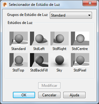

  1. Selecione a guia Visualização > painel Formatar > Luzes para exibir a caixa de diálogo Selecionador de estúdio de luz:
  2. Selecione uma opção na lista Grupos de estúdio de luz:
    • Standard — Essas são as luzes padrão utilizadas nas vistas de modelagem. As luzes Standard estão localizadas no infinito e suas direções são especificadas com relação à câmera.
    • SingleSpot — Exibe uma seleção de 8 opções de refletores únicos.
    • TwinSpots — Exibe uma seleção de 8 opções de refletores duplos.
    • Observer — Refletores são posicionados no modelo com relação à vista atual. Uma vez posicionados os refletores, eles são movidos quando a vista é rotacionada.
    • Personalizar — Exibe Estúdios de Luz personalizáveis como miniaturas. Uma miniatura de lâmpada de mesa indica um estúdio de luz não utilizado.
      Para criar um estúdio de luz personalizado:
      1. Selecione uma lâmpada de mesa em miniatura.
      2. Clique em Modificar para exibir a caixa de diálogo Modificar luzes.
        Utilize esta caixa de diálogo para personalizar o Estúdio de Luz selecionado.
      3. Clique em OK para salvar o estúdio de luz personalizado e fechar a caixa de diálogo.
  3. Selecione a direção das luzes na área Estúdios de Luz. Cada opção dos Grupos de Estúdio de Luz possui opções de Estúdios de Luz associadas. O grupo de estúdio de luz padrão é o Standard. Ele contém os seguintes conjuntos de luz:
    • Standard
    • StdLeft
    • StdRight
    • StdCentre
    • StdTop
    • Sky
    • StdPixel
  4. Clique OK para aceitar as alterações e fechar o diálogo. As alterações são exibidas no objeto na janela gráfica.
