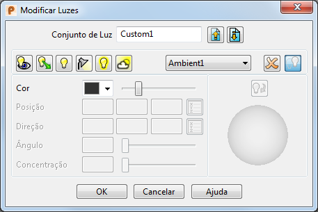

Diálogo Modificar Luzes
Use a caixa de diálogo Modificar Luzes para personalizar a luz definida para o seu Estúdio de luz selecionado.
Um conjunto de luz Personalizado não utilizado contém uma cópia do conjunto de luz atual. Por padrão, isso consiste em:
Você pode adicionar até oito luzes a cada conjunto de luz em qualquer combinação, mas você só pode ter 1 luz ambiente num conjunto de luz.
Para criar um conjunto de luz personalizado:
  1. Insira um novo nome para o Conjunto de Luz
  2. Como alternativa, clique no botão Importar para importar um conjunto de luz preexistente. O diálogo Importar é exibido.
  3. Adicione luzes ao seu conjunto de luz clicando em um botão de luz.
    As luzes adicionadas ao conjunto de luz são exibidas na lista. Para remover uma luz selecionada da lista, clique no botão Apagar.

    Utilize a lista suspensa para selecionar a luz a ser modificada ou removida.
    Clique para remover a luz selecionada do conjunto de luz.
    Quando selecionada, essa opção faz a luz lançar uma sombra quando o modelo é sombreado. Quando desmarcada, nenhuma sombra é lançada.
    Esse botão está inativo até que um método de iluminação seja selecionado.
  4. Altere as opções a seguir das suas luzes selecionadas:
    Cor.
    Escolha uma cor para a luz selecionada. Utilize a barra deslizante para variar a luminosidade da cor selecionada.

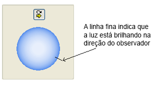

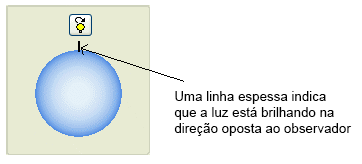

    A esfera de rotação é utilizada para mover uma luz selecionada sobre o modelo.
    Uma linha espessa na esfera de rotação indica que a luz está brilhando na direção oposta ao observador
    Uma linha fina na esfera de rotação indica que a luz está brilhando na direção do observador. Por exemplo, a luz pode ser posicionada atrás do modelo para brilhar através.
