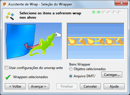

    A página Seleção do Wrapper é exibida.
  4. Selecione a opção Arquivo DMT.
  5. No diálogo Carregar Arquivo DMT, selecione o arquivo dmt que você deseja utilizar para o wrap. A imagem é exibida na caixa de diálogo:

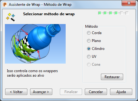

  7. Selecione o método de wrap Cilindro:
    Um efeito visual de tabuleiro de xadrez é exibido no objeto alvo para mostrar o efeito do método de wrap Cilindro:
  8. Clique em Avançar.
    O wrap é exibido no cilindro:

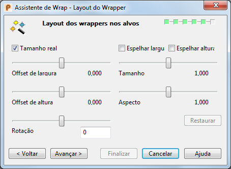

    A página Layout do Wrapper é exibida permitindo ajustar as configurações de layout para o wrap no objeto.
    Dica: A fim de alcançar os melhores resultados de um wrap cilíndrico de 360 graus, é aconselhável ajustar o Tamanho de forma que as arestas do wrap se sobreponham ligeiramente onde se encontrarem.
    Neste exemplo de garrafa, a opção Tamanho Real está desmarcada e o Tamanho ajustado para 1.005.
