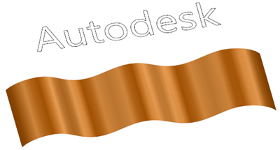

É possível ajustar objetos de modelos de arame, por exemplo, um item de texto, em uma superfície ou sólido:

    O modelo de arames é centralizado na origem do plano de trabalho, e seu eixo Y é alinhado ao eixo Y do plano de trabalho (se você optar por utilizar a opção de plano de trabalho).
  3. Selecione a guia Vista > painel Aparência > Sombra > Sombreado para sombrear seu modelo.
  4. Selecione todos os objetos em modelo de arames, sólido e superfície que você deseja utilizar.
  5. Clique na guia Modelo de Arames > painel Da Seleção > Aplicar wrap ao início para iniciar o Assistente de Wrap.
