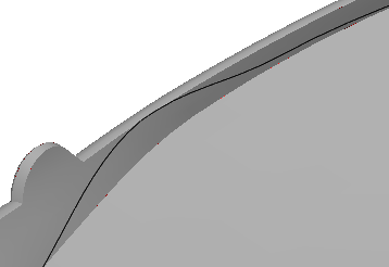

  1. Selecione-a.
    Os principais pontos da curva são exibidos:

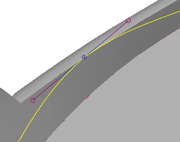

  2. Selecione um ponto principal na curva.

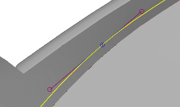

  3. Arraste o ponto para alterar a forma da curva.
  4. Clique longe do modelo para desfazer a seleção da curva.
    A curva toma a nova forma e permanece na superfície do modelo.
