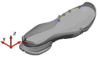

  2. Clique para especificar pontos-chave no modelo, que são unidos para formar a curva. Você pode:
    • Pressione a tecla Alt para mover o ponto na aresta de superfície mais próxima como mostrado abaixo.
    • Pressionar Ctrl + Alt para mover o ponto até a aresta de superfície, mantendo ao mesmo tempo a natureza reta da curva.
  3. Clique em na barra de ferramentas de Acesso Rápido para completar a curva. A curva de Bézier com snap está na superfície, conforme mostrado abaixo:
