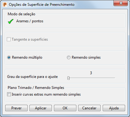

Para especificar as opções de criação avançada ao criar uma superfície utilizando a opção Preenchimento, clique em Avançado no diálogo Criador de Superfície para exibir o diálogo Opções de Superfície de Preenchimento.
Utilize as opções no diálogo como segue:
Modo de seleção
- Arames/Pontos — Selecione a estrutura de arame ou em objetos de ponto para definir sua superfície

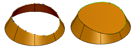

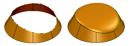

- Tangente às superfícies — Essa opção está disponível quando um dos objetos em arame selecionados for uma curva composta com dependências em uma superfície subjacente.
- Para uma curva composta não planar com dependências, a superfície de preenchimento será tangente contínua por padrão.
Desative a opção Tangente a superfícies no diálogo Opções de Superfície de Preenchimento para produzir uma superfície de preenchimento não-tangente contínua.
- Para uma curva composta planar com dependências, a superfície de preenchimento será não-tangente contínua por padrão.
Ative a opção Tangente a superfícies no diálogo Opções de Superfície de Preenchimento para produzir uma superfície de preenchimento tangente contínua.

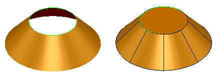

A área é preenchida com superfícies múltiplas caso uma única superfície ficasse naturalmente enrugada.

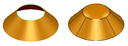

No exemplo abaixo, iremos adicionar uma superfície de preenchimento.
O resultado é mostrado abaixo.
O comando cria as seguintes superfícies.
Isso funcionará somente se a área a ser preenchida puder ser dividida em uma região central contínua
com regiões vizinhas contínuas
Isso inclui o caso em que a região central possui somente uma região vizinha.

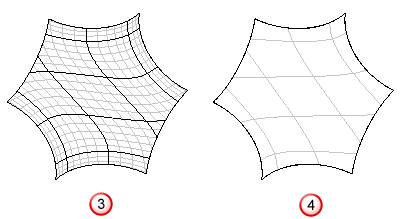

- Remendo múltiplo/Remendo simples - Cria uma superfície de remendo simples ou múltiplo. Uma superfície de remendo simples
consiste em apenas duas laterais e duas longitudinais, enquanto uma superfície de remendo múltiplo
pode ter várias laterais e longitudinais.
Nota: A opção Remendo simples é geralmente melhor para suavidade interna e a opção Remendo múltiplo para preenchimento de tangente contínua. A opção Remendo múltiplo é geralmente mais rápida e ajusta modelo de arames mais precisamente do que a opção Remendo simples.
- Grau da superfície para o ajuste — Você pode alterar o grau da nova superfície. O valor que você seleciona irá depender dos seus objetos selecionados e de como você deseja que a superfície resultante pareça. Para maiores valores, a superfície:
- é flexível;
- se ajusta aos objetos selecionados com maior precisão;
- pode apresentar ondulações.
Para menores valores, a superfície:
- é mais rígida;
- mais plana;
- pode não se ajustar aos objetos selecionados com precisão.
- Inserir curvas extras em um remendo simples — Se a superfície for um plano trimado ou um remendo simples, você pode inserir uma lateral e uma longitudinal nos pontos-médios das curvas limitantes utilizando essa opção.
Nota: Você deve ativar a opção Desenhar laterais internas contínuas em NURBS na página Superfície do diálogo Opções para visualizar as laterais e longitudinais internas em uma superfície NURBS.
- Prever — Exibe a superfície criada utilizando as configurações atuais na caixa de diálogo. Você pode continuar a alterar as configurações no diálogo até que esteja satisfeito com a superfície pré-visualizada.
- Aplicar — Salva a superfície. O diálogo permanece na tela para que você selecione mais objetos e continue a criação de superfícies.
