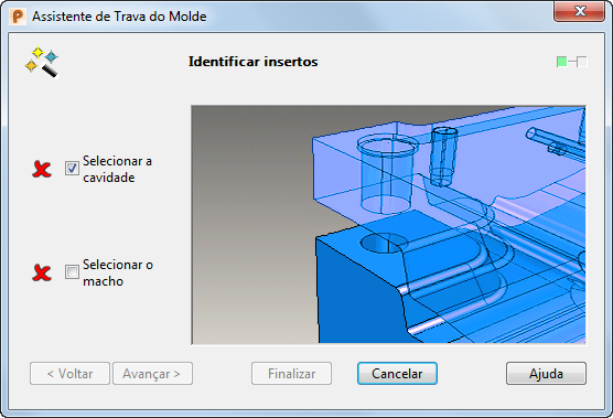

Assistente de Trava do Molde - página Identificar insertos
Utilize esta página para selecionar e identificar os insertos do macho e da cavidade. Os insertos podem ser sólidos ou componentes.
Selecionar a cavidade — Selecione o inserto da cavidade.
Selecionar o macho — Selecione o inserto do macho.
Próximo — Se você selecionar esta opção e tiver selecionado qualquer componente multi-instância, o diálogo Componente Multi-Instância será exibido. Caso contrário, a página Definir travas do molde será exibida.
Se você fizer uma seleção incorreta, uma mensagem de erro é será exibida. Exemplos de seleção incorreta são:
