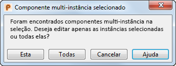

Diálogo Componente Multi-Instância
Esse diálogo é exibido se você tiver selecionado qualquer componente multi-instância.
Esta — Os componentes multi-instância são convertidos em componentes instância-única. Todas as alterações são feitas para esta instância do componente.
Todos — Mantém os componentes como componentes multi-instância e abre a página Definir travas do molde. Todas as alterações serão feitas em todas as instâncias.
Cancelar — Fecha o diálogo e retorna à página Identificar insertos para que você possa sair do assistente ou realizar outra seleção.
