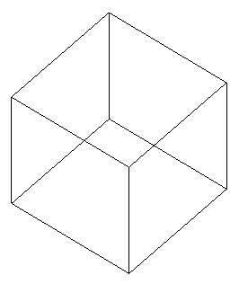

  1. Selecione os objetos que você deseja escalar.
  2. Clique na guia Editar > painel Transformar > Escalar.

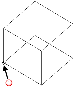

    Na janela gráfica você pode observar o marcador de origem de escala . Ele é posicionado na origem do espaço de trabalho atual. Objetos são escalados com relação à origem de escala.
  3. Se desejar, movimente o marcador para alterar a origem de escala. Você pode arrastar o marcador para uma nova posição ou clicar no botão Reposicionar origem da escala e inserir uma posição.

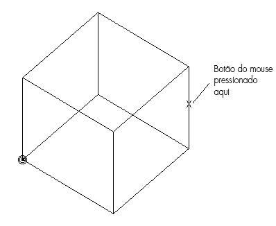

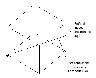

    A linha a partir da origem da escala até onde você pressiona o botão do mouse pela primeira vez define uma escala de 1 em cada eixo.
    Pressione o botão do mouse sobre os objetos selecionados.
    A linha, que define a escala no nosso exemplo, é desenhada abaixo.

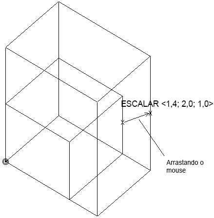

    Quando o mouse é arrastado, os objetos são escalados e os fatores de escala são mostrados na tela.
    Quando você libera o mouse, os objetos são escalados. Um eixo de escala é a linha pela origem de escala, paralela ao eixo do espaço de trabalho atual.
