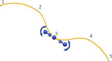

    • Clique em um ponto para selecioná-lo e exibir suas alças gráficas.
      Por exemplo, clique no ponto 3:

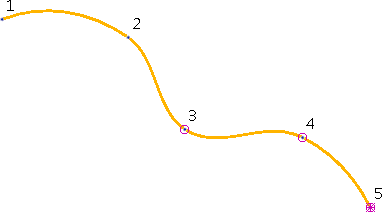

      Por exemplo, Shift + clique ponto 4. Ele é marcado com um estrela envolvida por um círculo para mostrar que este é o último ponto selecionado. O ponto 3 não exibe mais sua alças gráficas e é marcado com um círculo para mostrar que está selecionado:

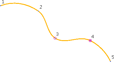

      Por exemplo, Ctrl + clique ponto 5. Ele é adicionado à seleção e marcado como o último ponto selecionado. Ponto 4 é marcado com um círculo para mostrar que ele ainda está selecionado:

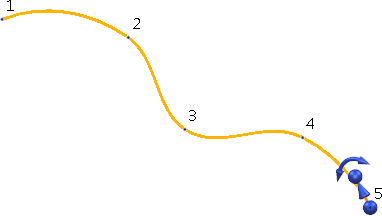

    • Shift + Ctrl + clique remove um ponto da seleção.
      Utilize Shift + Ctrl + clique para remover os pontos 3 e 4 da seleção. Como o ponto 5 é o único ponto selecionado, exibe suas alças gráficas:

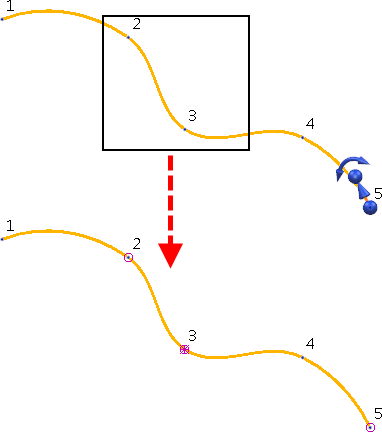

    • Utilize as teclas modificadoras Shift e Ctrl com caixa de seleção para adicionar e remover pontos da seleção.
      Mantenha pressionada a tecla Shift e selecione por caixa qualquer parte da curva ou power surface para adicionar quaisquer pontos dentro da caixa à seleção.
      Por exemplo, pressione a tecla Shift e selecione por caixa os pontos 2 e 3:
      Um dos pontos na caixa de seleção torna-se o último ponto selecionado. Nesse caso, o ponto 3 tornou-se o último ponto selecionado.
