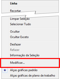

  2. Clique com o botão direito em uma das linhas selecionadas e selecione Modificar.

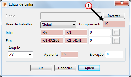

    O diálogo Editor de Linha é exibido. É semelhante ao diálogo para edição de uma única linha, com as seguintes diferenças:

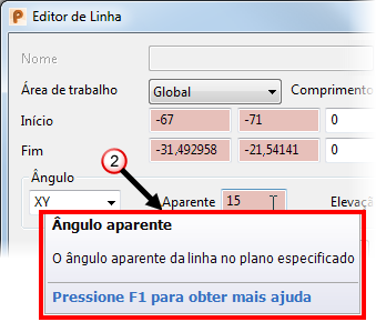

    — As propriedades que diferem entre as linhas selecionadas são destacadas em cor de rosa.
    — O intervalo de valores é exibido quando você movimenta o cursor sobre uma propriedade.

  3. Edite as propriedades.
  4. Clique OK para aplicar as alterações às linhas selecionadas e fechar o diálogo.
