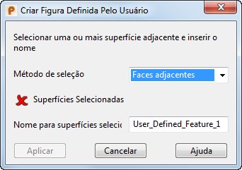

  1. Crie um sólido.
  2. Clique na guia Sólido > painel Figura > Definido pelo Usuário para exibir o diálogo Criar Figura Definida pelo Usuário:
  3. Escolha um Método de Seleção na lista suspensa. Selecione entre as seguintes opções:
    • Faces Adjacentes
    • Faces Côncavas
    • Faces Convexas
    • Regiões Tangente Contínuas
    • Face Única
  4. Selecione a área (superfícies) do sólido que você deseja transformar em uma figura definida pelo usuário.
  5. Insira um nome para a figura na caixa de texto Nome para superfícies selecionadas.
  6. Clique em Aplicar para criar a figura definida pelo usuário a partir das superfícies selecionadas.
