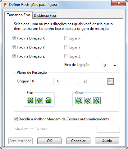

  2. Selecione Restrições de Escala no menu de contexto de figura. O diálogo Definir restrições para figura é exibido:
As opções desse diálogo são as mesmas que as encontradas no diálogo Definir Restrições para Sólido.
